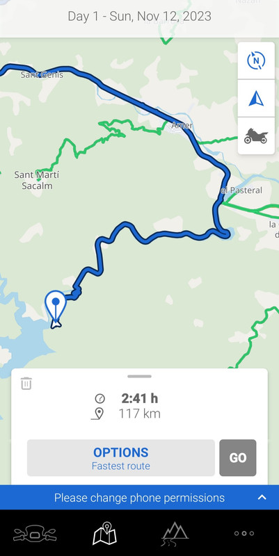

He descarregat l'app i he confirmat el que ja els havia dit que segurament els passava. Un tram de la ruta circula per un vial privat propietat de l'embassament de Susqueda, que ni tan sols apareix al mapa que fa servir l'apliació.
El track té aquest aspecte abans de fer calcular la ruta

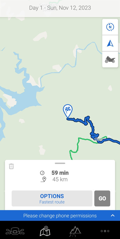

Si fem la prova de retallar el GPX en 2 parts:
1. des del principi a la baixada a la presa de Susqueda
2. des de la presa fins al final
el navegador és capaç de trobar la ruta en ambdós casos
Si fem zoom veurem que efectivament ni tan sols apareix la via.
Aquest és el tram que no apareix als mapes del navegador de BMW.

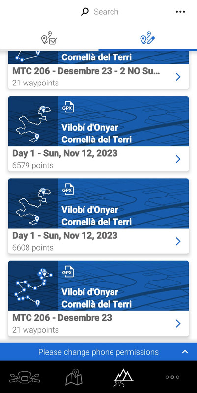

Si no sabem quin és el punt conflictiu podem importar el GPX i fer servir la ruta enlloc del track per crear la ruta.
Correspon a la opció que diu "21 waypoints". Això només ho podrem fer si el GPX s'ha creat amb prou waypoints, sino n'haurem de posar manualment però compte perquè no hi ha la opció de veure el track de fons per guiar-nos a l'hora d'ajustar la ruta.
Així veurem la ruta just a l'importar i abans de fer que l'app en faci l'encaminament.
Un cop processada, té aquest aspecte, diferent del que esperavem en diversos punts.

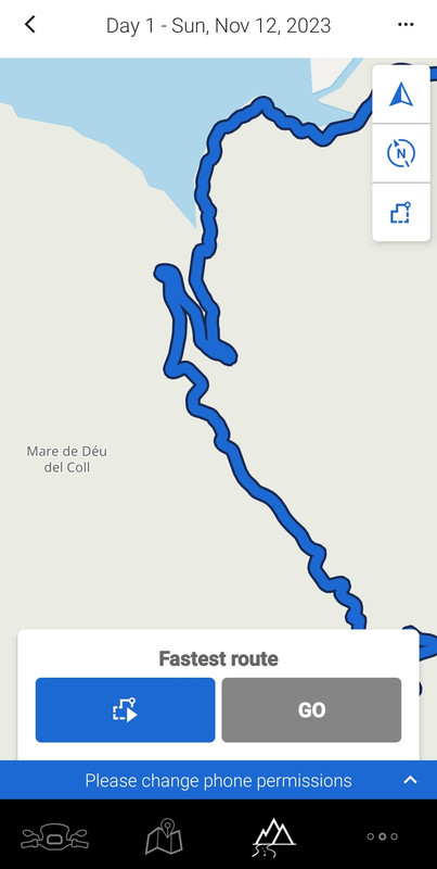

Si intentem posar una fita entremig dels punts que haurien d'estar units de manera més directe, veurem que no és capaç de fer que passi per allà.
Hi ha un parell de llocs més en que la ruta no passa per on hauria de passar (ni tan sols seleccionant la ruta amb més corbes possible), però ara si que si posem alguna fita entremig, és capaç de fer la ruta que volem.
