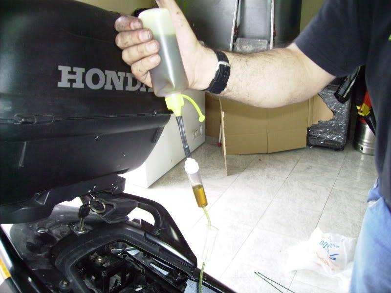

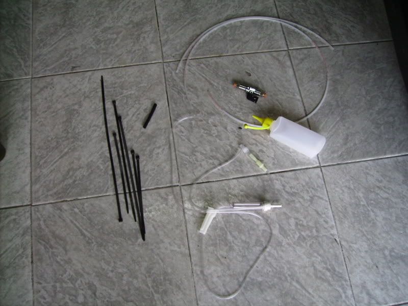

Mireu els companys del foro CBF, s'han corrat un scottoiler artesa per menys de 30€
CLUB CBF ha escrit:

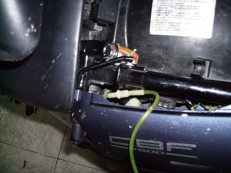

Lo primero son los utensilios que vamos a utilizar.deposito de aceite,un dosificador de esos que se utilizan en la residencia para el goteo,una llave de paso,tubo de plastico de la misma medida que la via pero mas resistentte,5cm de tubo un poco mas gordo,bridas de plastico y aceite.

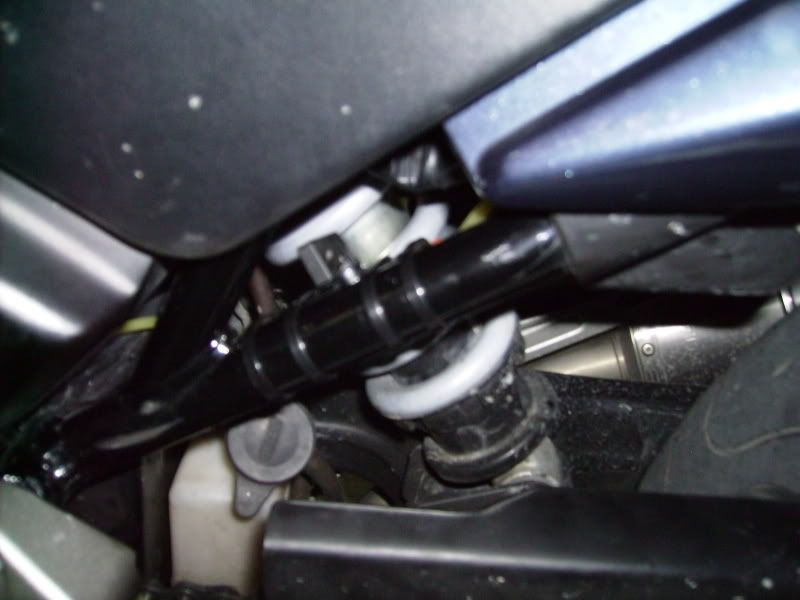

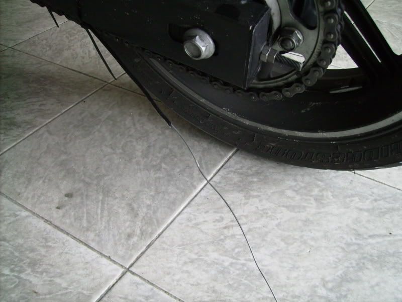

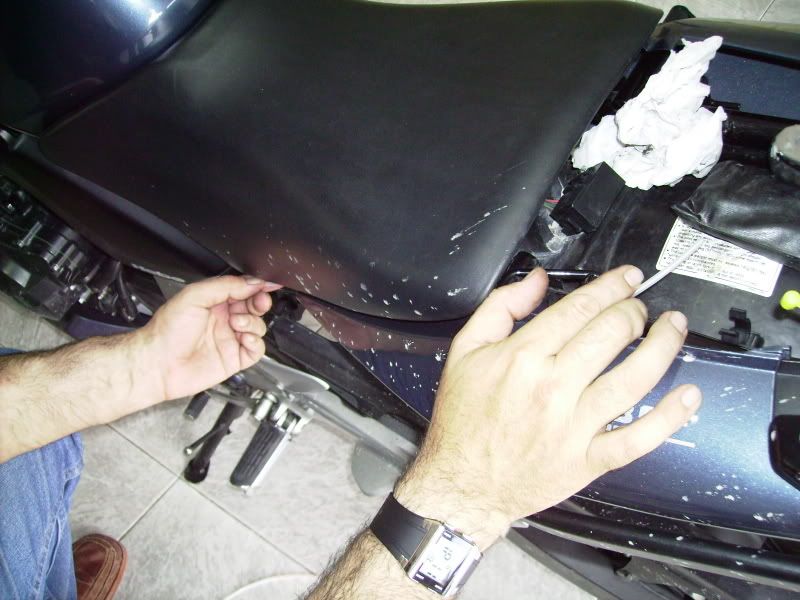

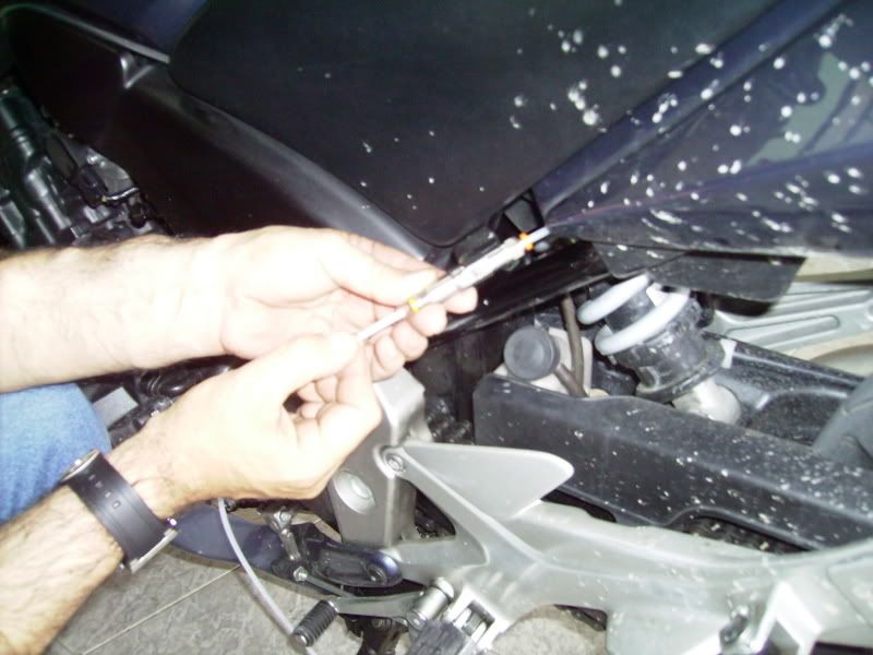

Colocamos la botella debajo de el sillon , pasamos el tubo de plastico por la parte de arriba llevandolo a la parte baja de la moto y por debajo de el basculante a la corona y la cadena donde ha de caer la gota.
empalmamos los dos tubos a los extremos de la llave de paso y la sujetamos con bridas donde queramos que vaya.

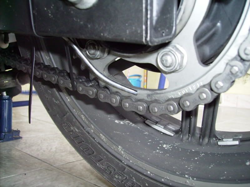

un detalle muy importante,para que se quede el extremo del tubo siempre orientado al mismo sitio en la cadena, cortamos unos 15 o 20 cm de alambre fino y se lo introducimos por la punta dandole la forma adecuada para que la gota caiga en su sitio.
empalmamos el tubo a la goma del dosificador con una goma que lleva el dosificador , con el otro tubo gordo ,del dosificador a la botella, llenamos de aceite bombeamos para que se llene el circuito hasta que caiga la primera gota.
Luego ya es paciencia, ajustar con la ruleta del dosificador el tiempo entre cada gota y simplemente cuando paramos la moto cerrar la llave de paso para que no siga goteando.
proximo accesorio inyecctor para el otro lado del plato,solo tenemos que buscar un enpalme con dos salidas y un trozo de alambre.
Bueno espero que os sirva de ayuda y lo pongais en practica.Saludos.
