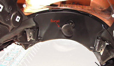

bé, només dirvos que a la ruta de la cargolada vaig fer un bon test de l'invent, i tot i no dur copilot i no mantenir conversa amb el Midland BT, si que us puc dir que els altaveus encastats al rebaix del schubert no es noten en cap moment a les orelles, no molesten; és més, de tornada em vaig posar els auriculars, que em feia por que potser en duur els altaveus de midland faria que s'em clavessin els auriculars del mp3 i res de res, per tant, un 10 pel tuning tant currat de l'amic de les Deuville !

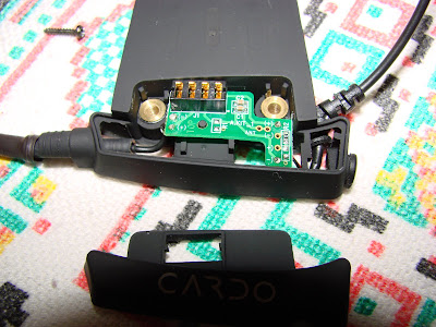

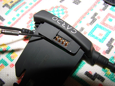

Haveure si m'explico be
El material que he fet servir es:
-cable pla de telefon(el tipic, que te els conectors"
-pasamurs de goma(pel foradet al interior de la mentonera)
-tub termoretractil)
El primer es desmuntar el midland, es molt senzill. Només té dos cargols
Un cop traiem els cargols la tapa on esta el nom surt sola.

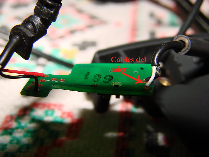

Traiem la plaqueta, el que vaig fer es amb el soldador treure els cables del micro.
Ara toca desmuntar el micròfon. D’aquí no tinc fotos, però no es gaire complicat. Primer vaig desmuntar per la part del micròfon, be vaig tallar una peça de plàstic, per poder treure el cable de l’espiral metàl•lica. Vaig tallar l’espiral ja que només en necessitava un tros per passar el cable a la part de dins de la mentonera. El cable que vaig fer servir es un cable pla de telèfon, ja que el ca bles que ponten dins son no gaire mes grans que el que porta el micro.

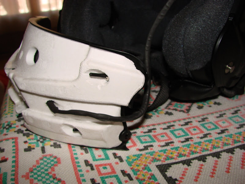

Ara em de mirar per on passarem el cable des de la mentonera al casc, jo l’he passat per la part de baix de la mentonera i per la
Tot el cable el vaig "protegir" amb tub termo retractil, aixi es veu tot igual i soposo que alguna cosa mes protegira. Us deixo la resta de fotos que he fet

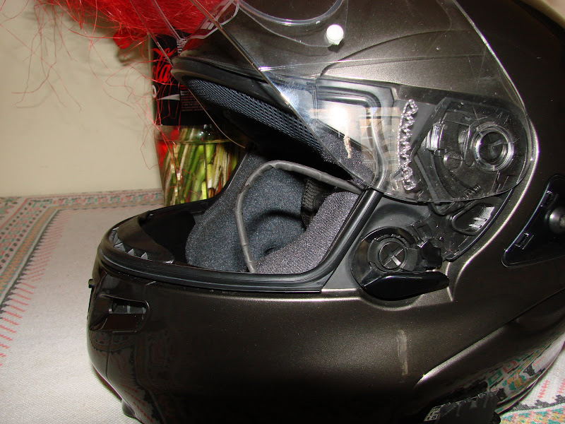

He desmontat la mentonera perque veieu per on pasa el cable. Amb el soldador vaig fer un foradet al porexpan i al plastic interior de la mentonera i en aquest foradet vaig posar el pasamurs, que el podeu trobar a qualsevol botiga d'electronica, es una peça de goma.
Espero que us serveixi

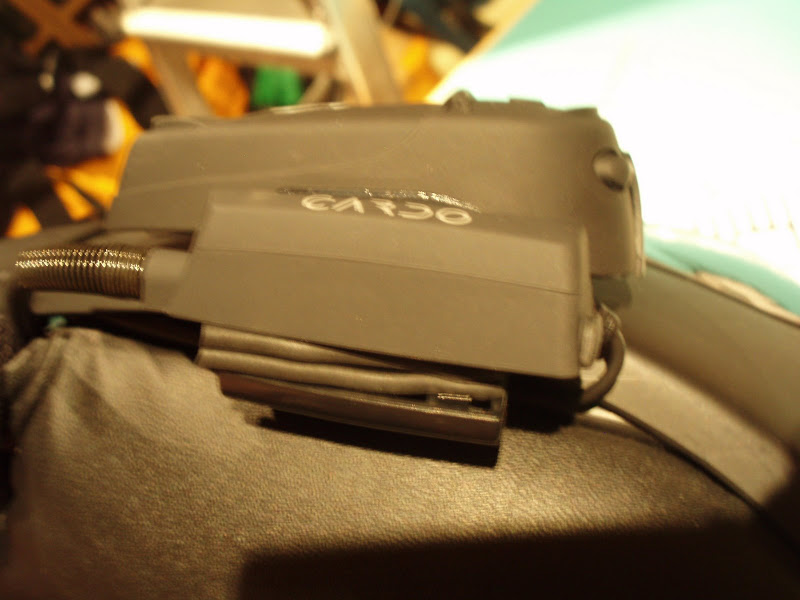

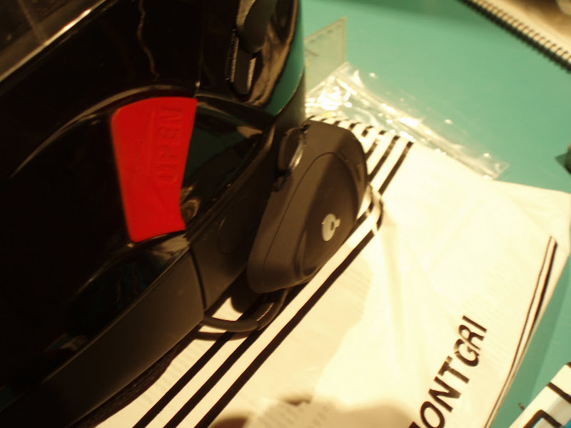

He montat l'auricular tal com explica el company de l'V Strom, ara bé el suport, després de provar de fer una peça metal.lica em semblava que no quedava gaire ben aguantat i no ho acabava de veure clar, o sigui que vaig optar per montar l'original amb un gruix de goma que fa que quedi perfectament col.locat.
Aquí teniu unes imatges il.lustratives
