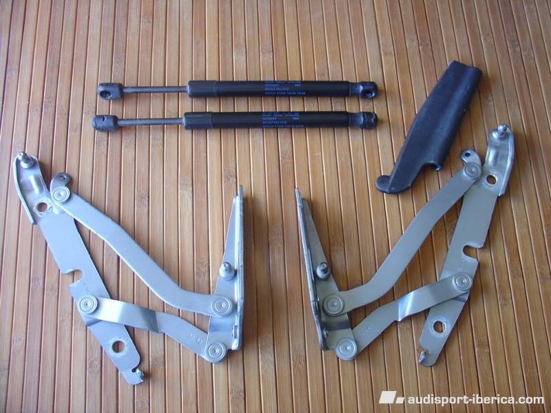

Una vegada vaig veure un bagul que portava amortidors de maleter d'un cotxe berlina. Això si, quedava fatal i treia molta capacitat de càrrega.
Una cosa semblant a això:
