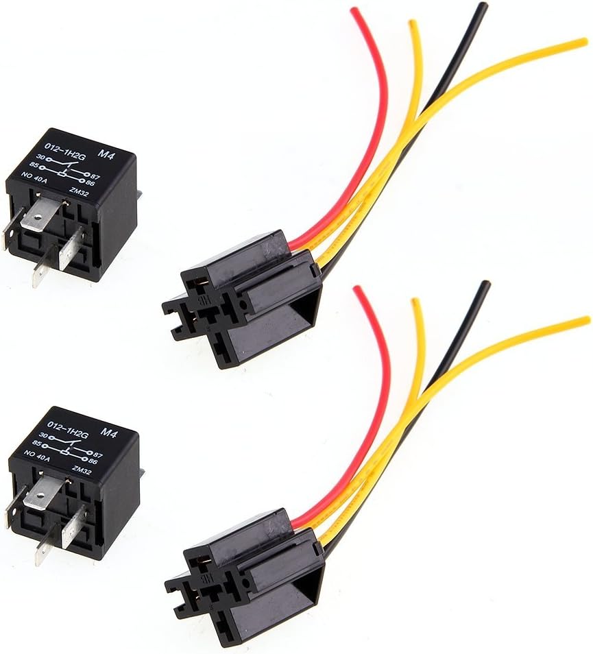

Re: Dubtes compra e instalacio punys calefactables
Aquí tens un esquema. Casualment hi ha el dibuix dels oxford. El relé el pots trobar a qualsevol botiga de recanvis de moto o cotxe per 2 duros o per amazon i tot. Hi ha sòcols que fan les connexions més fàcils sobretot si mai treus el relé. A més queden molt clares les connexions, el negre i el vermell son per activar el relé (negre a massa i el vermell al contacte o llum) i els dos grocs son els que es tallen amb e relé (un a bateria després del relé i l'altre al positiu de l'oxford)
