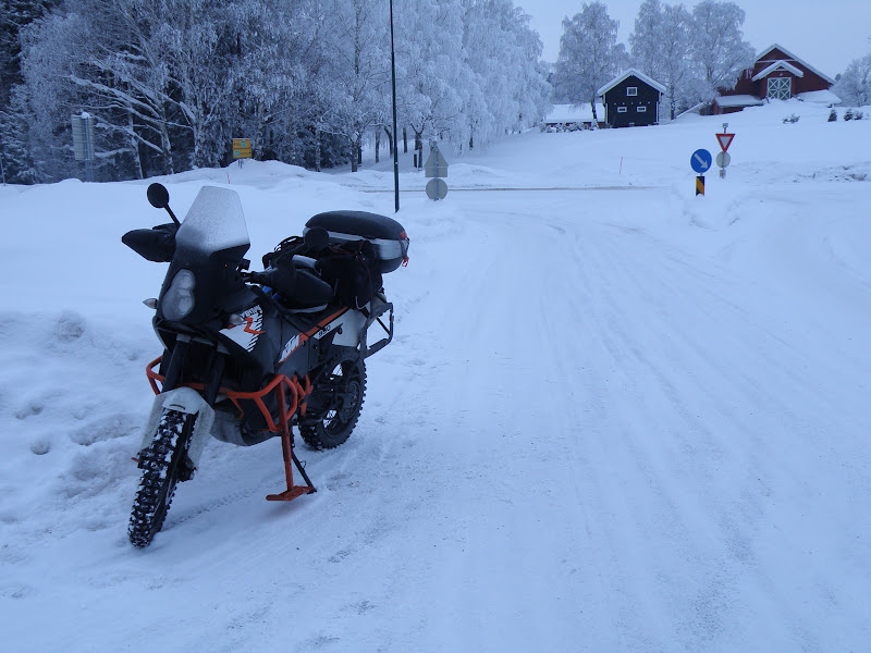

Jo he gastat les Roadsmart a la FZ1 i no vaig repetir pq trigaven massa en arribar i necessitava canviar-les urgentment. Però sens dubte són unes gomes molt i molt recomanables. A la web aquella alemanya PNEUS ONLINE les tenen a molt bon preu.
La única solució que hi ha per anar segur pel glaç és aquesta:
http://lh4.ggpht.com/_zkMM6q1V0wM/S5kng ... 094086.JPG

Jajaja!!! Bon invent!!!
Fer-ne uns de plegables, i afegint a més a més rodetes per quan es trepitgi neu si algú ho ha de fer sovint, estaria bé, oi? jeje.
